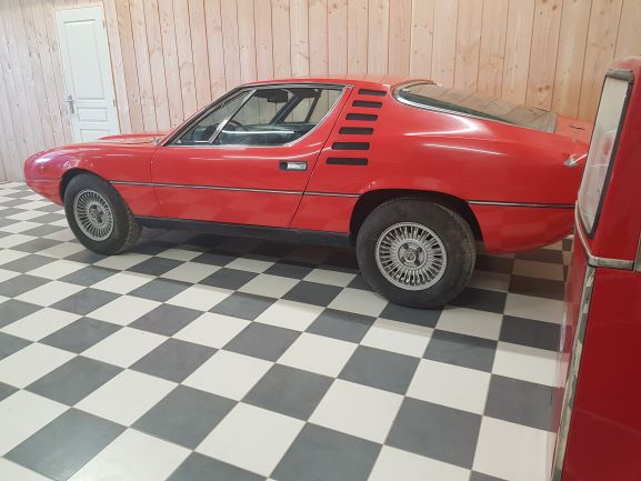

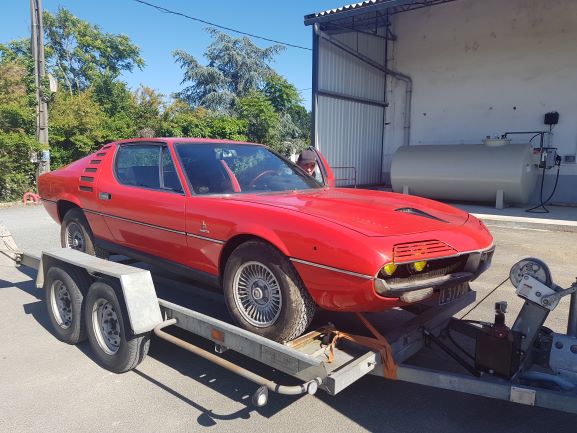

Stephane
Messages: 77
Et voilà
Stephane
Messages: 77
et l'autre face !
