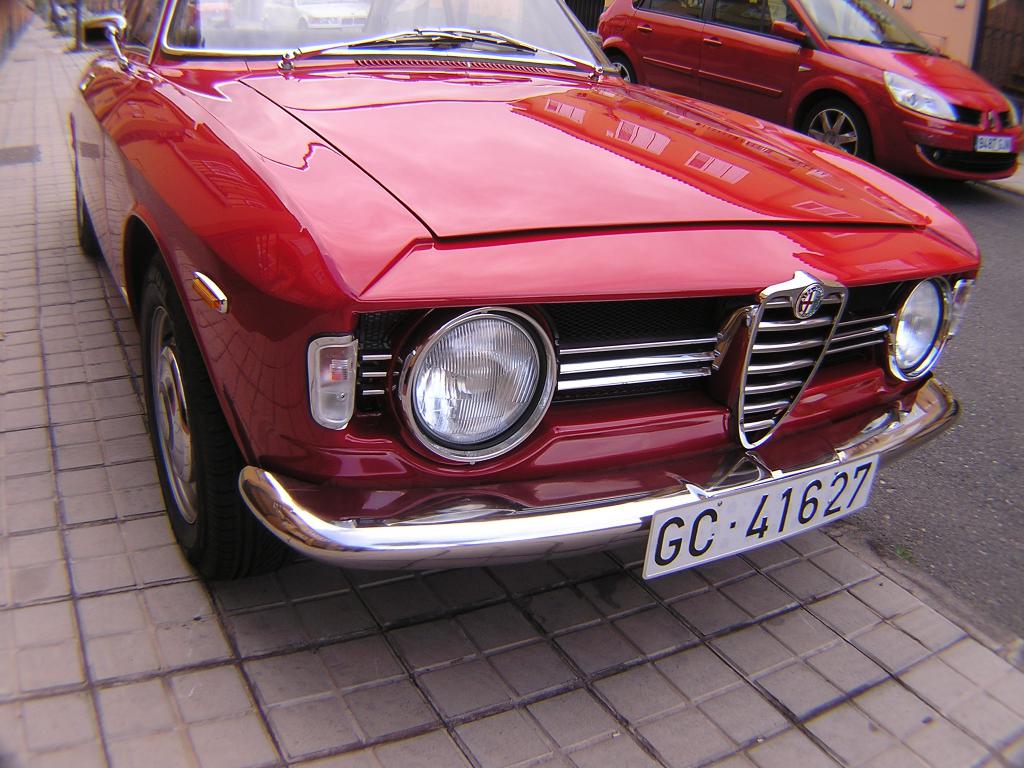

Merci pour m´accepter dans ce forum, je suis sûr qu´il me sera trés utile pour connaître les Montreal.
 Depuis ma jeunesse, au Beyrouth où je suis née; je suis un fan de cette jolie marque. Maintenant et depuis 26 ans je vive aus Îlles Canaries, où J´ai fait plusieurs restaurations, parmis eux une Spider serie 3, une Giulia Super 1600, une GT Junior1300, une Giula Sprint GT Veloce, et maintenant (pas commencer encore une Montreal).
 L´histoire de cette Montreal, c´est qu´elle avait été arrêtée depuis 30 ans et personne de mes amis, les Alfisti aux Las Palmas no se souviennent pas cette Montreal orange d´origine, jusqu´au le mois de Mai, quand un ami m´avait appelé pour me dire qu´il a trouvé una Monti dans un garage, où elle avait restée pendant les derniers 30 années, comme l´a dit le propiétaire octogénaire.
 Après quelques jours, j´ai commencé la négociation, et voilà j´ai eu de la chance et je suis l´heureux nouveau propriétaire de cette voiture emblématique avec un autre moteur extra.
 Amicalement, Tony
