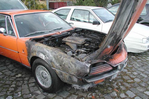

impressionant, c'est pourquoi je coupe la batterie dans le garage.
Il y a un ensemble moteur, boite pont et supension à vendre sur Alfabb, encore une Montreal de moins.
Bernard

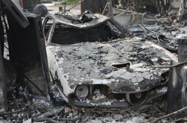

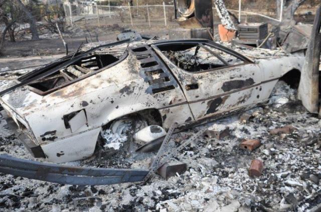

ben en fait, ces 2 voitures incendiées n'ont rien à voir avec un problème de court circuit ou de batterie (ceci dit perso, je débranche carrément toutes les batteries de mes anciennes dès qu'elles doivent rester quelques jours sans rouler)
la 1ère a été malheureusement incinérée lors des incendies de Californie il y a quelques années (un membre d'alfabb),
la 2ème a visiblement eu un problème de fuite de carburant au niveau du filtre moteur qui est malencontreusement mal placé juste au dessus du collecteur d'échappement, donc un point à surveiller de près et régulièrement à chaque mise en route

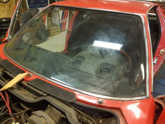

SalutTout d'abord avec un peu de retard bienvenue sur le Forum ,je viens de parcourir ton travail sur l'Alfa et j'ai lu que tu envisageais le changement du pare-brise ,l'ayant déjà fait sur ma Montréal voici les référence pour les clips et les rivets pour l'enjoliveur chromé que tu vas pouvoir trouver chez API ou AD pour beaucoup moins chère que sur les sites spécialisés Montreal .
Clip de marque RESTAGRAPH Ref 12040 10 par sachet engrosser le prix du sachet à l'époque ou je l'ai fait était moitié moins chère qu'un seul clip chez RERTO ROSSO (agrafes de moulures vitrage volvo s40) ; rivets spéciaux pour pose d'agrafes : nef 444 (RESTAGRAPH) 30 par sachet

Bonsoir Olikit 43 et merci pour ce complément d'info spécial pare brise...oui je vais le changer, il est bien fendu...
la photo ne permet pas de voir la fente de ton pare brise !
rappel :
au contrôle technique, seuls sont soumis à contrevisite les défauts (fentes, éclats) qui se trouvent dans le champ de vision (défini par le balayage des essuie glace)
 (et encore, j'ai 2 anciennes qui ont un éclat de 1 cm de diamètre, non évolutif, dans la zone critique et qui passent sans problème ni même mention au CT...)
pour éviter que la fente continue à se propager, on peut faire percer un petit trou au bout (ou aux 2 bouts ?) de la fente avec injection de résine comme pour un éclat, même si la fente reste visible, elle ne se propagera plus, le coût (50 à 150 € selon le professionnel) est nettement inférieur à celui d'un changement de pare brise...
