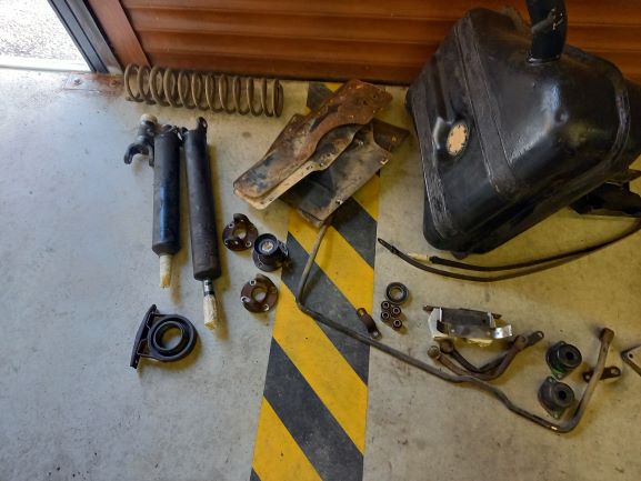

Aujourd'hui j'ai fini de "dépecer" les arbres de transmission et croisillons pour tout emmener à sabler comme il le faut.
J'ai tout bien dégraissé puis caché les zones où le sable ne doit pas aller.
Ce soir je viens de regarder sur "Victor" et "Alfa ricambi", tous les silentblocs et roulements se retrouvent, c'est pas un mal !
Je me fais suer pour sortir les silentblocs des bras de suspension, et j'ai peur de les tordre, c'est de la tôle de boite à sucre

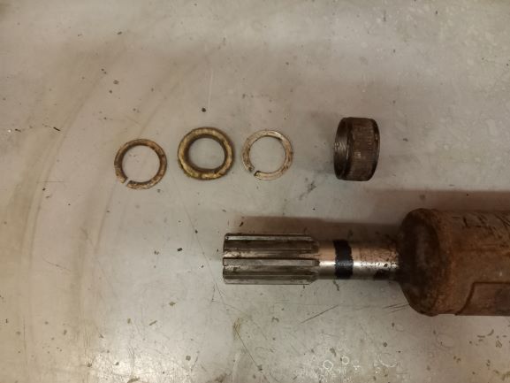

Vérifie aussi les arbres de roues j'ai eu la mauvaise surprise d'un écrou de blocage de roulement desserré qui a bouffé une partie du filetage. Le montage a été modifié après 1972 l'écrou remplacé par une bague montée à chaud.

Bonjour Bernard,
Je voulais démonter les arbres de roues ( enfin, le bout du frein à main et les flasques pour sabler proprement ) mais en dévissant les 4 écrous en bout côté "mâchoires", tout ne vient pas ( en fait rien ne vient même ) et j'ai supposé qu'il fallait que je défasse le côté du pont pour que tout vienne, du coup, je ne voulais pas partir dans "l'extrémisme" et je suis en pleine hésitation

A priori comme ta voiture est de 1975 tu dois avoir le montage avec bague.
Je n'ai pas eu de problème pour démonter les axes de roues.
2 écrous pour l'étrier de frein à accrocher via un support au caoutchouc de butée de suspension.
4 écrous de blocage puis les 4 écrous de fixation de l'arbre de roue.
Démonter le câble de frein à main coté pont.
Taper sur la tulipe d'arbre de roue pour la débloquer et en principe ça sort.

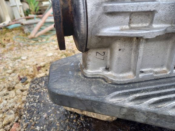

1975, c'est la date de commercialisation je pense car j'ai trouvé ( sur le carter d'huile par exemple et à un autre endroit de mémoire ) la date de 1972...
Pour ce qui est de démonter les étriers et les câbles de frein à main, j'en suis là...donc bien avancé, mais quand j'ai dévissé les 4 écrous dont je crois que tu me parles ( derrière la flasque en tôle ), et bien ladite flasque bouge comme le système de frein à main, mais l'arbre ne vient pas...
la date de mise en circulation n'est pas significative (les dates sur les pièces non plus car Bertone puisait au hasard dans les stocks datant du début de la production), certaines Montreal ont eu beaucoup de mal à se vendre (choc pétrolier et boycott du réseau...)
la mienne produite en 1971 n'a trouvé preneur qu'en novembre 1974 !

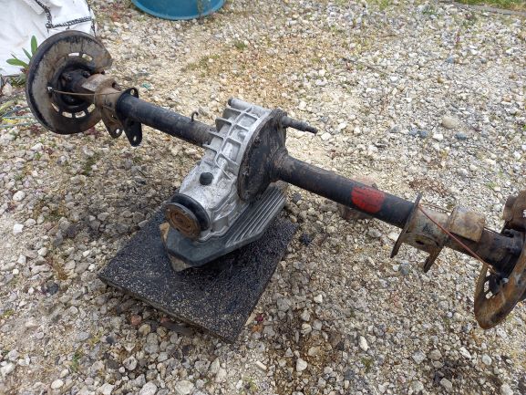

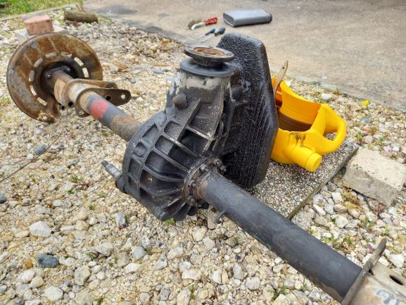

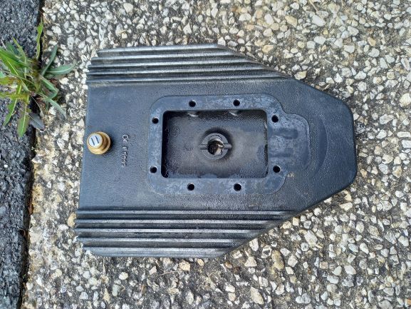

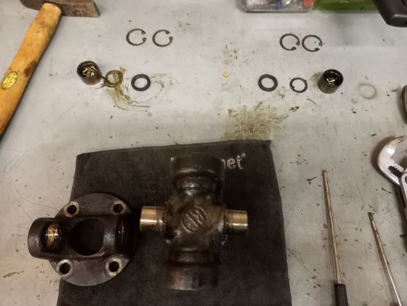

Bonjour à tous,
Allez, j'ai fini de l'ouvrir ce pont...après l'avoir nettoyé...
