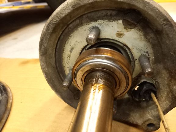

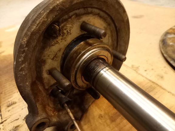

Beau travail. Une photo de l'axe de transmission côté roulement de roue pour voir le système de blocage du roulement, écrou versus bague.

Le voici...écrou donc pour moi...

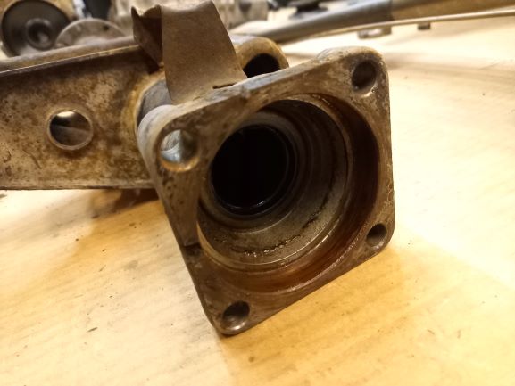

J'espèretrouver ce joint du fond pour le remplacer...

Le joint est facile à trouver je dois même en avoir 4 ou 5 en stock dans ma recherche d'écrou de blocage. Pour finir j'ai fait refaire des écrous.
Je remaque une sorte de gorge sur l'arbre au niveau du filetage probablement pour un blocage de l'écrou. Je n'ai pas ça sur les miens ce qui explique le desserrage.

Affirmatif mon capitaine, le "creux" sert au blocage de l'écrou...

 Tu as un écrou cranté et on le mate avec un burin au niveau de la gorge. Mon montage à moi était réalisé par deux écrous crantés serrés à force. Montage non conventionnel et finalement peu fiable car ça s'est desserré à gauche. J'ai remplacé à droite mais à gauche j'ai ce montage à deux écrous plus fins que ceux d'origine solidarisés par un point de soudure. Le problème est que ces écrous sont quasiment introuvables sauf peut-être chez Häckner et que le montage avec bagues n'est pas possible car l'axe a un diamètre inférieur à celui de la bague. Bloque bien tes écrous.

Je pense qu'il doit être possible d'en faire "tourner" le filetage chez un bon rectifieur, il te faut le tiens pour le pas du filetage et tu dois pouvoir faire dégauchir une ébauche de métal pour créer les créneaux et les faces de l'écrou au laser ou avec une fraise 5 axes...
