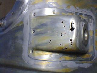

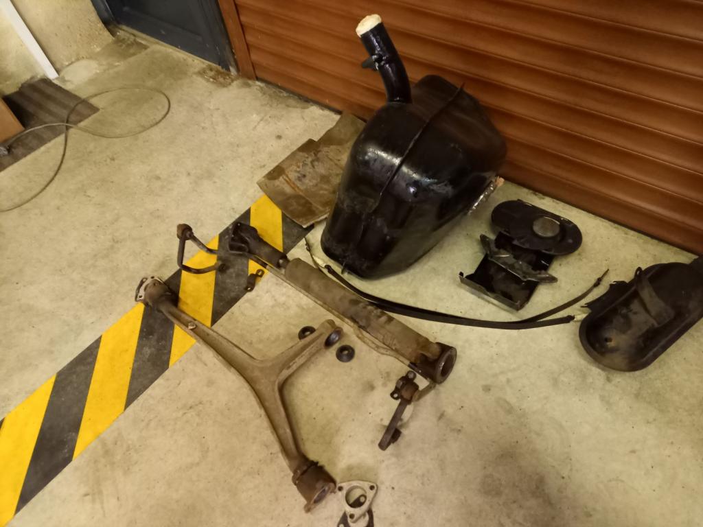

si tu ne l'as pas déjà prévu, penses à "restomer" l'intérieur de ton réservoir avant de le peindre et de le remonter
au décapage de la peinture extérieure, tu pourrais avoir des surprises genre petites perforations invisibles sous la peinture
par expérience, un réservoir restomé est moins sujet à dépôts et le SP se décompose beaucoup plus lentement, ce qui préserve le reste du circuit
profites en ausi pour changer tous les silent blocs
vilain coup sur ton aile arrière heureusement l'intérieur est accessible à cet endroit

Oui l'idée du Restom est bonne en effet, même si je crois qu'il y a eu un début de restauration suspendu sur le bébé car le réservoir à l'air neuf dedans...
J'ai également vu que le système de freinage du frein à main est neuf aussi...
Je pense aussi que quelqu'un a du resuivre le système d'injection car tous les tuyaux de liaison pompe/injecteurs sur repérés ( même s'il semble difficile de les inverser )...
Les pompes à essence au niveau du réservoir sont marquées également 1 et 2, je dois regarder la marque ( origine ou remplacées ? ) et contrôler la pression de service ( 1.6 à 1.7 bars si j'ai bien lu ) comme je l'ai compris sur une partie du présent forum.

il est utile de restomer même un réservoir neuf,
ça le préservera durablement (25 ans sans problème pour le 1er réservoir que j'ai restomé) de toute corrosion due au fait que l'éthanol des carburants SP contient aussi de l'eau, en se décomposant sur les longues périodes d'immobilisation, l'eau de l'éthanol s'ajoute à celle de la condensation dans le réservoir (évitable en stockant réservoir plein au maxi) et stagne au fond du réservoir avec les conséquences qu'on devine

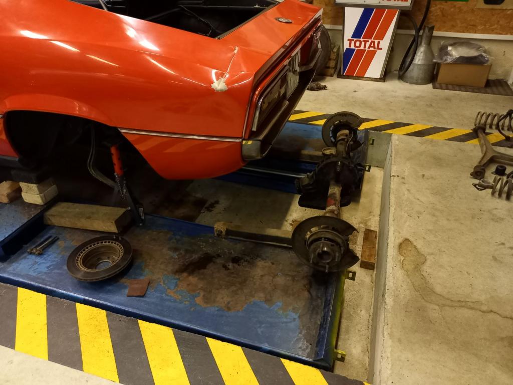

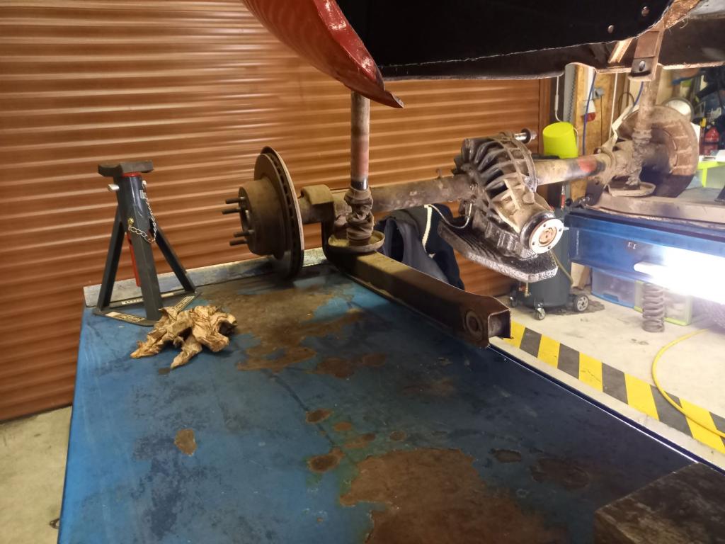

Je suis plutôt mécanique que cosmétique quoi qu'en disent les apparences par mon choix de déposer le train arrière pour le remettre en état "esthétique" et reprendre l'anti-gravillon au droit de la zone mais là encore, ce n'est pas non plus une grande peine, il ne manquait pas grand chose pour finir de déshabiller la bête
L'objectif en suivant, partir du fond en revenant vers le moteur, reprendre mon anti-gravillon jusqu'à la boite de vitesses, remonter pont / barre / biellettes / freins / roulements / silentblocs / transmission / réservoir / pompes / durites... "proprement"...Avant de remettre en route, contrôler mieux mon réseau électrique et son fonctionnement ( pas d'essuis glaces - j'ai vu aussi la note sur la pompe au pied et les fusibles ou faisceau défaillant à ce niveau si j'ai bonne mémoire ), et une fois que toute mon élec est ok, on redémarre et on se penche sur les réglages allumage / moteur pour "rouler", voir et écouter vivre la belle...
