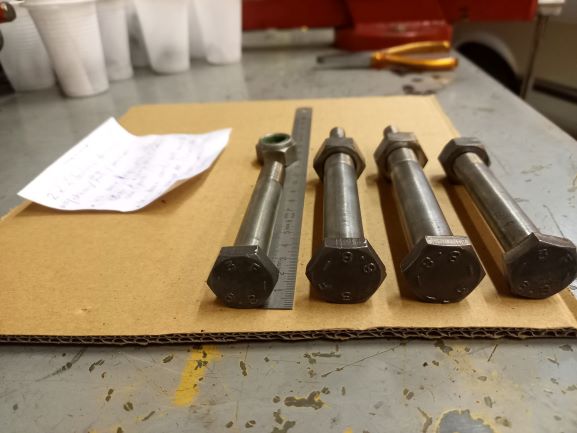

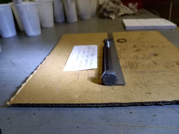

J'ai passé la journée à repérer et photographier l'ensemble de la "quincaillerie" que j'ai démontée au niveau du train arrière pour envoyer tout ce beau monde au "bichromatage"
Stephane
Messages: 77
99 photos, je me suis pris pour un reporter de Tf1

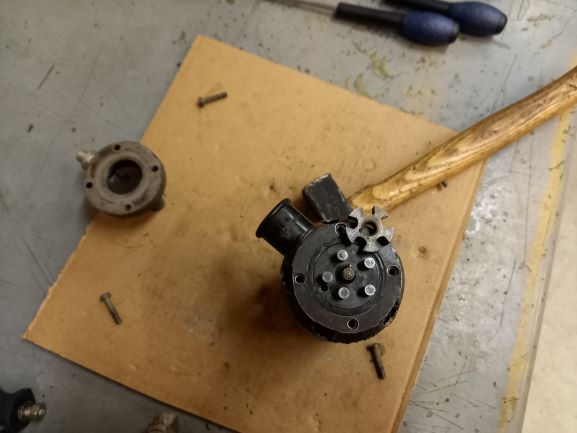

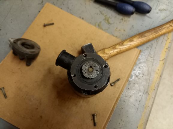

...tant que j'y étais, j'ai voulu démonter le corps de mes pompes à essence pour les envoyer aussi...
J'ai donc "dessertis" les renfoncements qui bloquent ledit corps à la tête mais dur, j'ai démonté la tête pour ne pas l'abîmer mais toujours rien
Stephane

Petit visu de la tête de la pompe.
Stephane
Messages: 77
...Du coup, je me suis dit que j'allais d'abord tester la pompe pour vérifier son débit avant de faire traiter le corps...à suivre.

Comme tu as démonté tout ton rain arrière,ça me rapelle une discussion lors du rassemblement de Bordeaux au cours duquel un des participants, Niamkoko si ma mémoire est bonne nous a dis que l'ensemble de la boulonnerie du train arrière pesait plus de 10 kg. Il avait calculé qu'en remplaçant l'ensemble par des boulons en titane il pouvait gagner 5 kg ou plus. Mais le coût est prohibitif.
Bernard
une remarque : il me semble que la visserie du châssis de la Montreal n'était ni bichromatée ni galvanisée, mais en acier noir
pour ce qui est de la pompe (des 2 pompes), maintenant qu'elle est ouverte, autant aller jusqu'au bout et changer les joints, car de toutes façons, un jour ou l'autre, la pompe va fuir (c'est la maladie de vieillesse de ce type de pompes), le plus souvent au niveau du connecteur électrique

je ne te conseille pas de la faire bichromater, (le mieux est l'ennemi du bien) elle ne l'était pas d'origine et sans certitude, il m'a semblé que les surfaces de la partie pompage étaient revêtues de Teflon ?
attention au serrage lors du remontage de la cage, il ne faut pas serrer à fond sinon le joint sera écrasé et la pompe ne tournera plus ou plus assez vite (serrage équilibré à faire à sec pompe tournant, quand la pompe commence à ralentir, il faut desserrer un poil
la partie délicate dont le fonctionnement et l'étanchéité doivent être irréprochables, c'est le clapet de décharge, quand la pompe tourne à vide, il ne doit pas y avoir le moindre suintement par le "tube" du retour au réservoir or l'embout caoutchouc du petit "piston" généralement très dégradé est introuvable
Bernard
Bonsoir Brousse,
Je ne crois pas qu'il y ait 10 Kg de "boulonnailles" mais je te dirais ça quand j'aurais envoyé tout cela au traitement...sinon pour gagner du poids je peux tenter de remonter à la "patafixe" mais au premier choc, elle risque de "beaucoup moins bien marcher" et moi de devenir un "piéton"
