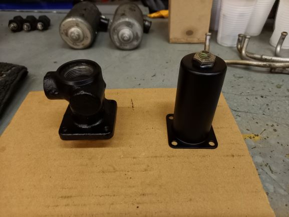

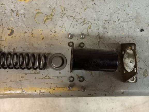

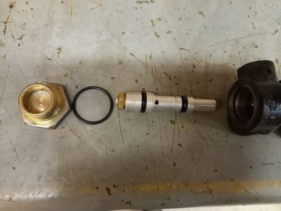

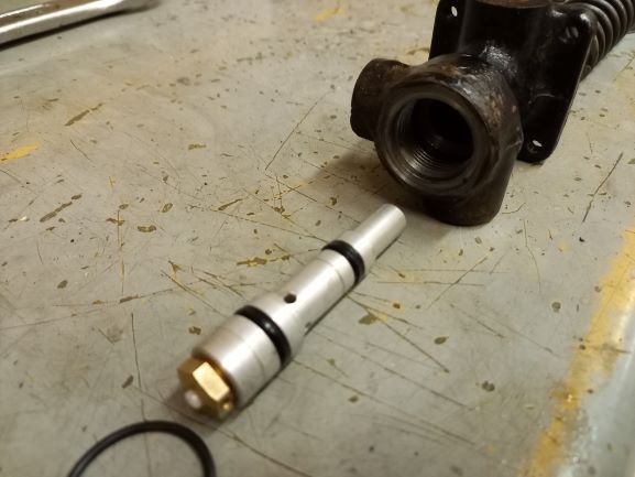

Et pour continuer aujourd'hui, j'ai fini de démonter, nettoyer et repérer la quincaillerie, les tuyaux de frein et d'essence, et le répartiteur de freinage...que voici en vue éclatée :

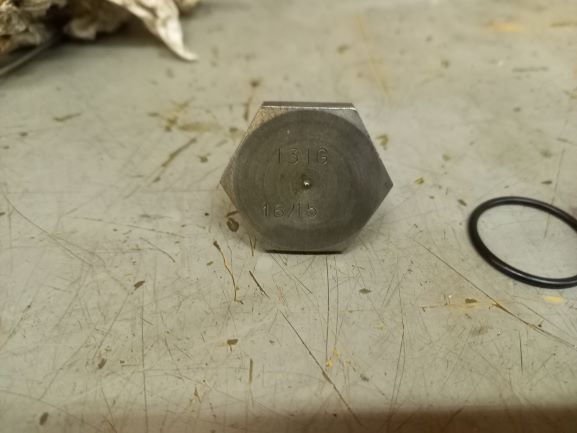

J'ignore que veulent dire les chiffre sur le "bouchon" d'ailleurs ... une pression ?

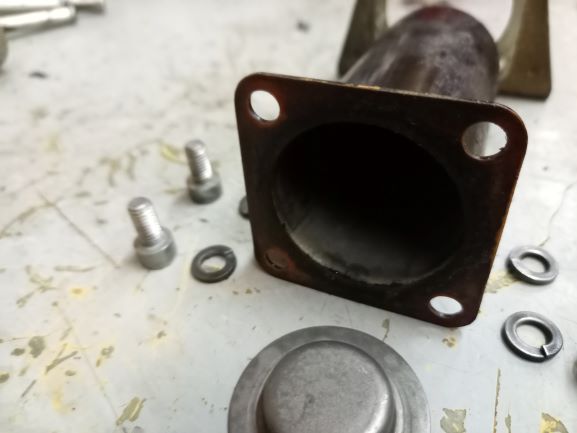

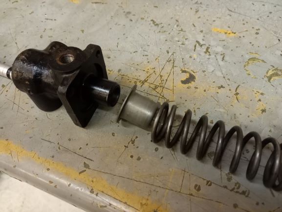

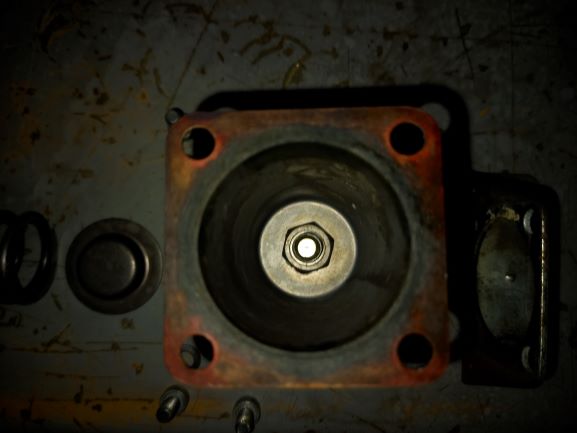

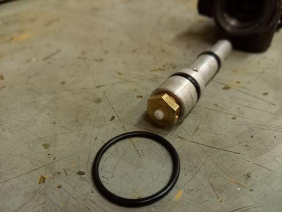

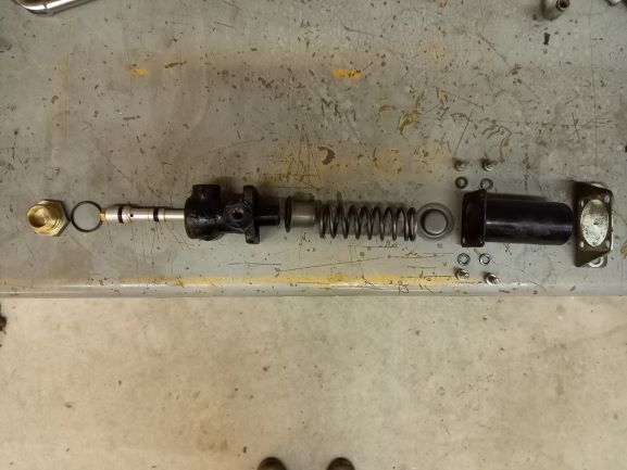

pour le répartiteur de freinage
je n'ai jamais eu à démonter le mien, d'après tes photos, il a l'air en bon état
si le corps n'a pas été profondément attaqué par de la corrosion et puisqu'il est démonté, autant mettre des joints neufs, au besoin, si la surface du corps est un peu irrégulière, un petit coup de honoir doit faire l'affaire avant de remonter avec des joints neufs
pour les joints, attention à prendre la qualité adaptée au liquide hydraulique, tu les trouveras au détail chez 123roulements (qualité EDPM) ou chez Oring (qualité EP851),

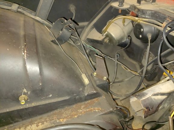

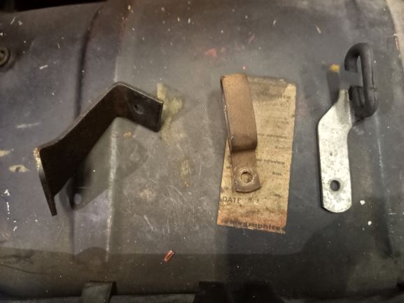

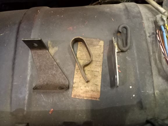

Bonsoir à tous,

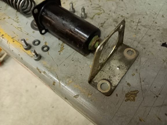

Je n'ai pas pensé de vous demander, j'ai trouvé ces trois pièces dans le coffre de ma bestiole au milieu d'autres bricoles et je ne sais pas où c'est censé aller...
J'en ai replacé arbitrairement une sans certitude qu'elle soit au bon endroit ni dans le bon sens !
D'ailleurs, je ne sais pas ( je ne sais plus... si j'ai posé la question ) ce qui vient se loger dans le "feuillard" circulaire qui se trouve à côté de ma pièce ( bien ou mal mise ) sur l'aile avant gauche ?

Bonsoir,
la pièce brillante avec un ovale ouvert est un des 2 supports des fils de bougie à l'arrière de la boite à air.
le support noir avec 2 supports en equerre est probablement d'un des ' supports des tubes de l'injection fixé sur les 4 papillons;
le dernier sert à guider les cables dont celui du compte tour au niveau du support d'embrayage.

Bonjour Bernard et merci pour ces infos, je vais mettre tout ces "morceaux" en situation pour retrouver leur place...impec !
