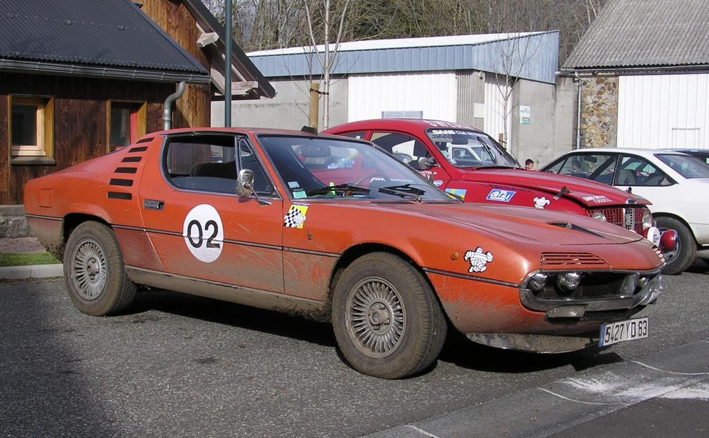

content de pouvoir s'exprimer en français ! Je suis possesseur d'une Montreal orange métallisé (AR 602) depuis 2006 (AR 1426728 construite le 9 mai 1972 et vendue le 15 mai 1972 en France. La voiture était arrêtée depuis une vingtaine d'année et je me suis d'abord consacré à la remettre en route et à rouler. J'ai rapidement dû changer les joints de culasse, et réglé divers problèmes... Ayant du mal à régler la Spica, je l'ai démontée et remplacée par une injection Bosch K (issue d'une Ferrari 308). Depuis, je roule régulièrement, notamment en rallyes de régularité (cf photo aux Routes d'Auvergne l'an dernier). Le prochain gros chantier sera la carrosserie, mais pas pour tout de suite (rien de vital).

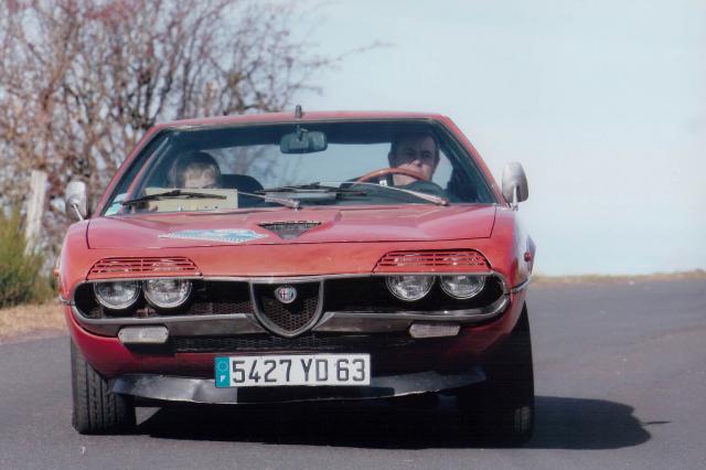

Je réessaie pour la photo (et j'en mettrai 2 si ça marche !)
