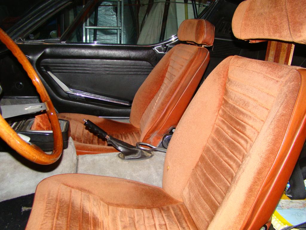

L'intérieur et sa jolie couleur (quelqu'un d'autre aurait les mêmes siège ?)

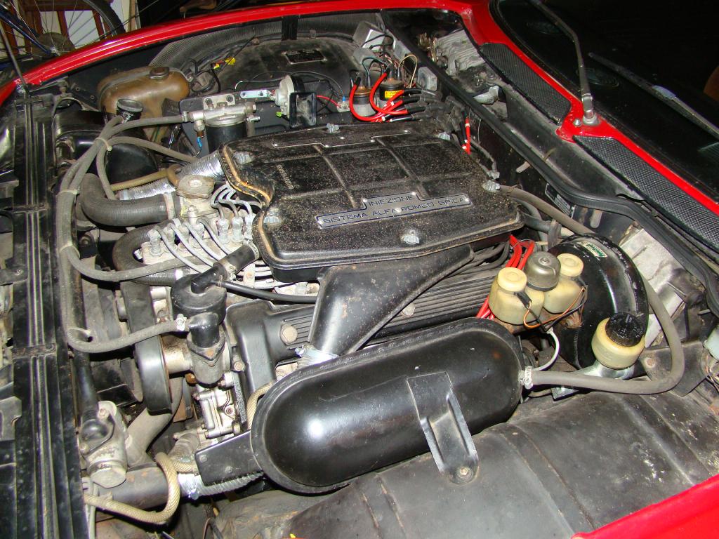

et le compartiment moteur... à vos loupes (et à vos commentaires !)
Vous constaterez que l'emplacement du réservoir de liquide lave glace est occupé par un klaxon...
J'ai trouvé un nouveau bocal depuis, il va donc retrouvé sa place... quand j'aurai trouvé où positionner le klaxon !
Faites moi part de vos surprises !!

Les sièges jamais vu comme ça, on dirait du velours , pas du 'texalfa'???
Qu'est qu'il y a dans le nez à la place du klaxon??
C'est quoi le tuyau qu'on voit dépasser sous la bonbonne à dépression?
Ton numéro de série parait curieux, il y a un chiffre de trop et il devrai commencer par 1425 ou 1426 ou 1427 qui correspondent à 72 ou 1428 pour 73...

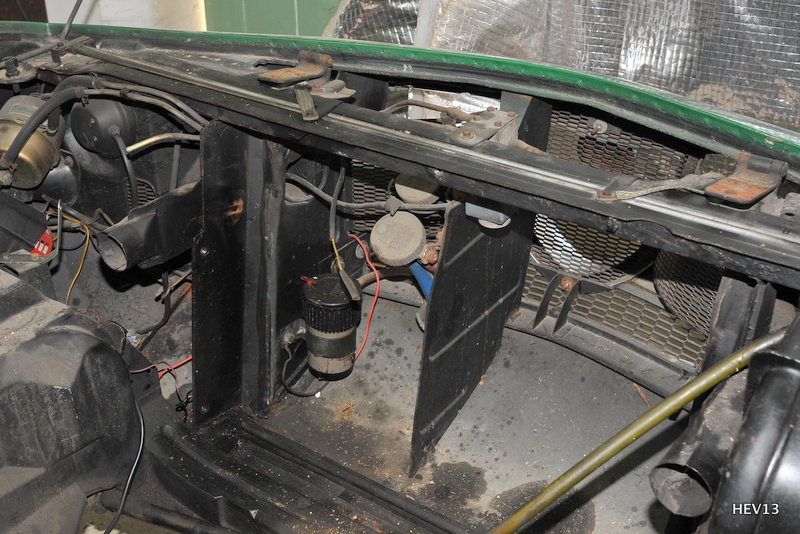

D'origine, le klaxon est monté entre la calandre et le radiateur, côté gauche:
C'est vrai serge tu as raison pour le klaxon à trompes , mais le second le petit est à l'avant droit devant la bâche à huile .
