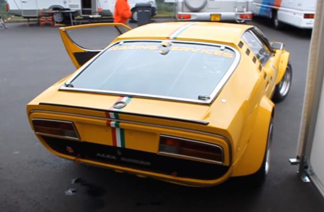

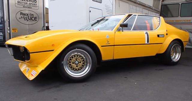

Bonsoir
C'est une copie très fidèle de l'authentique Autodelta (celle de mon avatar). Les extensions d'aile et les poiler ont été copiées sur la vrai. La moteur est un 3 litres à vilebrequin plat, avec injection Spica et alimentation des cylindres à guillotine, comme à l'époque. Les 2 propriétaires ont le projet de présenter les 2 voitures l'une à côté de l'autre sur un circuit l'an prochain, peut être au Nürburgring.

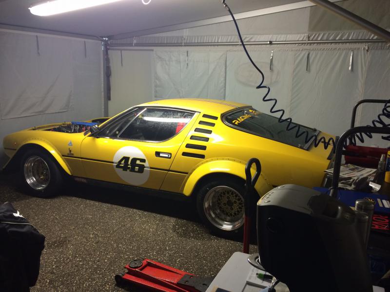

Elle était à Zandvoort le weekend End dernier pour l'Historic Grand Prix

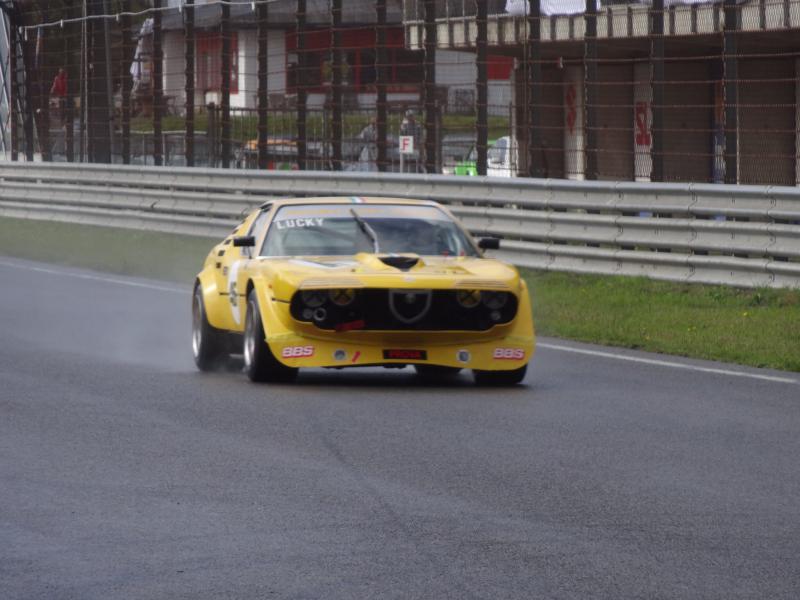

Vendredi matin lors des essais, sur le mouillé

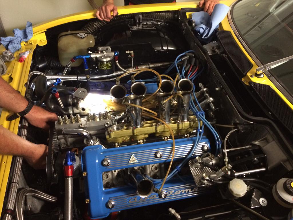

Intervention sur la pompe d'injection entre la course du samedi et celle du dimanche suite à une fuite d'huile
C'est beau!, ça doit faire un bruit extraordinaire avec les prise d'air sans filtre...
La prise Naca est ouverte pour nourrir tout ça??
