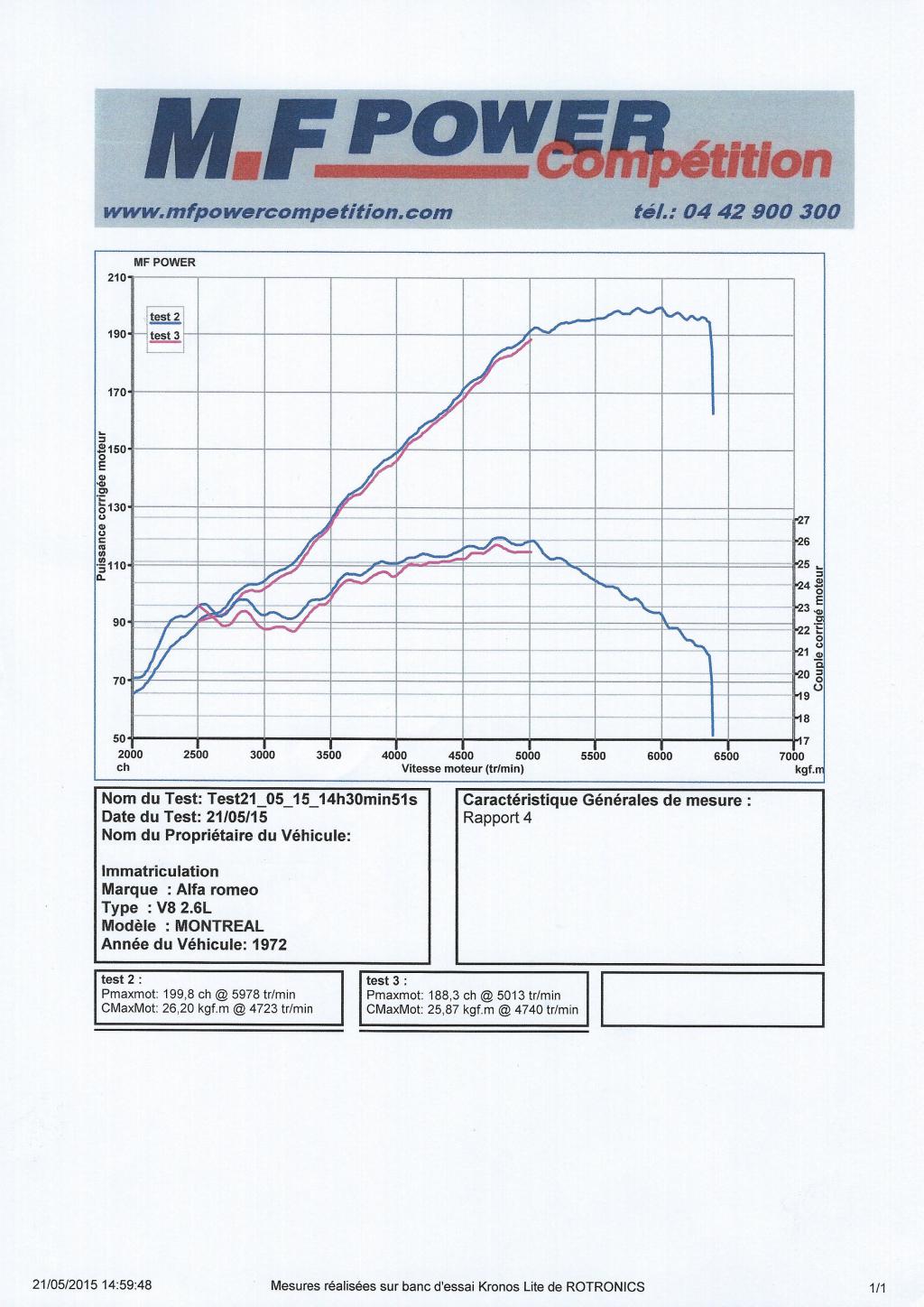

Comme je suis curieux, j'ai passé la voiture sur un banc à rouleaux.
Un premier essai a donné un petit peu moins de 190 chevaux mais avec une richesse trop importante.
Il a suffit de la diminuer un petit peu pour arriver quasiment aux 200 chevaux nominaux, 199,8 à 5978 t/min exactement, mais on ne va pas chipoter...
L'examen de la courbe montre que le moteur n'est pas vraiment pointu, et qu'à partir de 5000 tours on a 95 % de la puissance.
Les valeurs du couple sont de même quasiment identiques aux données usine, soit 26,2 kgf.m à 4723 t/min (constructeur 27,5 mkg à 4750 t/min)
Super la cavalerie est toute là pour une "ancêtre" de 43 ans, même age que la mienne !
Faudra que j'y pense aussi et vérifié sa cavalerie !
