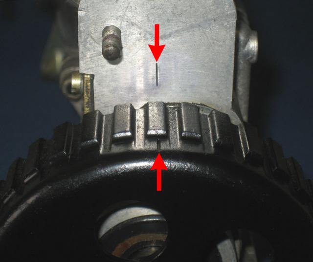

si tu veux aussi contrôler le calage de ta Spica au point d'injection, tu peux vérifier la coïncidence des repères quand le moteur est dans le bon tour et le repère sur le volant moteur correctement aligné, mais c'est plus laborieux surtout si on est seul)
en fait, si ton réglage actuel est satisfaisant, le mieux et le plus simple est de faire tourner le moteur à la main pour positionner la Spica en faisant coïncider les repères (c'est le plus long, surtout si tu es seul...),
t'assurer que le moteur ne tournera pas pendant l'opération (quelques minutes tout au plus)
retirer la vieille courroie en évitant de faire tourner la poulie de la Spica (celle de l'AAC ne tournera pas si le moteur ne tourne pas)
remettre la courroie neuve toujours sans faire tourner la poulie et en maintenant la coïncidence des repères
(il est possible qu'elle soit un peu plus serrée que l'ancienne, lubrifier les crans en face des 2 poulies (avec du talc ou du produit pour montage de pneus ou du dégrippant...), forcer un peu, ça rentre
N.B., un éventuel décalage d'une dent n'a pas d'incidence notable

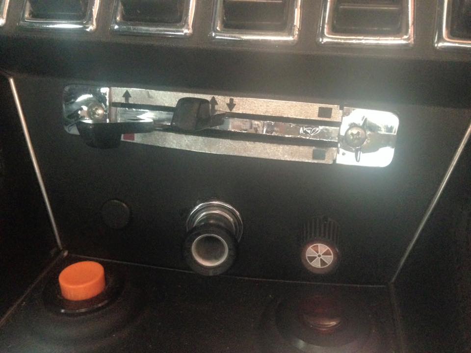

Malgré le remplacement du robinet de chauffage sous le tableau de bord, le chauffage ne fonctionnait pas du tout...
Il m'a fallu de longues heures de réflexion (et la lecture du livre de Bruce Taylor) pour me rendre compte que..., que..., que... la plaque chromée sous le manettes de chauffage avait été montée à l'envers
Du coup, quand je la croyais règlée sur chaud, aération vers le bas, elle était en fait sur fermée et froid.
Les choses sont rentrées dans l'ordre !
Pour une fois que je n'y suis pour rien...
