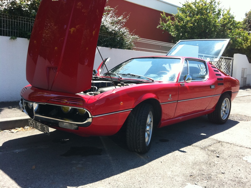

Bonjour à tous,
Je me présente, Benoit 23 ans possesseur d'une vieille allemande (oups pas le bon forum... si si vous inquiétez pas) qui dort au garage à coté d'une Montreal ah voila on y vient (je vous l'avez dis de pas vous inquiéter )
Elle est de mai 1972 et affiche 48.604 Km au compteur, mon père la possède depuis maintenant 5 ans et la connaissons depuis plus de temps puisqu'il l'avait racheté à un ami proche.
Du pur bonheur à l'arrêt puis l'extase à chaque tours de clef
Peinture récente moins de 10ans, intérieur sièges noir pas de corrosion plutôt propre (les photos parleront mieux que moi).
Pour ce qui est de la mécanique je sais que l'échappement vers la fin a été modifié (sortie droite et non coudées vers le sol) et comme on me l'a indiqué sur un autre forum ou je me suis inscrit il y à quelques jours la boite à air a été remplacé par 4 filtres à air (je pensais que le système Spica avait été remplacé).
Viennent maintenant les problèmes
Elle ne tourne plus depuis maintenant 3 ans (bien tapé) car un bruit moteur nous à fait peur et n'avons trouvé personne (de confiance ou compétentes) pour régler ce problème qui serait d'après les personnes qui l'ont entendu (un expert auto plutôt fort, un mécanicien qui prépare des voitures de rallye dont une autre alfa qu'avait mon père et un autre mécanicien spécialisé vieille Porsche) un coussinet de bielle qui à rendu l'âme d'où ce bruit de claquement ......
La belle n'a surtout pas roulé depuis pour ne pas engendrer d'autres problèmes mais aujourd'hui le fait est qu'il faut faire quelque chose....
Ayant du temps ces derniers temps je cherches des informations et de l'aide pour la remettre sur pattes et pouvoir en profiter comme il ce doit car cette caisse mamamiaaaaa qu'elle est belle.!!
Bonne journée, Benoit

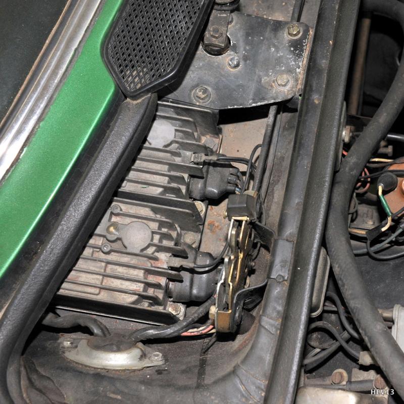

Tu n'as qu'un module de puissance?

Encore une Montreal qu'on ne connaissait pas!. Si elle ne roulait pas depuis longtemps ça n'est pas très étonnant!. En tous les cas, bienvenue içi.
La voiture n'a plus beaucoup roulé mais en revanche elle a bien vécu vu toutes les modifs sur l'auto.
Les jantes c'est pas mal les roues ont l'ai plus grosses (plus larges??).
Les sièges en cuir une rénovation ou un changement?.

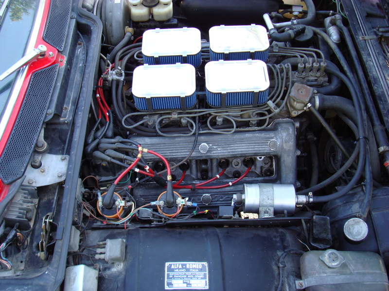

L'allumage n'est plus d' origine on dirait que le module est débranché et il y a des réais a coté des bobines à la place du réservoir d'eau...
Et c'est quoi ce filtre à essence?.
Bon, c'est pas ça qui fait qu'elle ne marche plus!.
Si des spécialistes ont diagnostiqué un coussinet, on peut leur faire confiance,le moteur qu'il soit de Montreal ou de Porsche à ce niveau c'est pareil. Ca doit faire un bruit pas très sympa. Quel dommage!!
Dans ce cas là y'a pas trop de solution, on sort le moteur , on l'ouvre et on répare!.
Pour ma part, je ne l'ai jamais fait, mon expérience se limite à la restauration d'un moteur de spider, c'était déjà du sport, alors avec le double de cylindres...
Pour les pièces y'a pas trop de problèmes. On doit pouvoir trouver tout parmi tous les fournisseurs français ou étranger. Ensuite c'est une question de moyens!.
Sur ce forum, tu trouvera aussi des gens qui ont une bonne expérience qui te seront de bon conseil. En revanche je ne sais pas si on a du monde vers Montpellier...

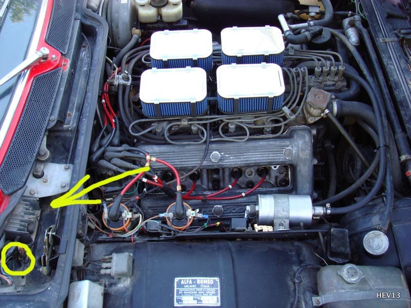

Pour les modules de puissance, c'est ce qu'il y a au bout de la flèche, mais il n'est pas connecté et il manque le deuxième (le rond)
Ça serai intéressant de savoir par quoi tes bobines sont alimentées, car ils sont rares, chers et fragiles.
Les mêmes modules sur la mienne:

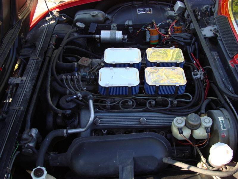

Voila une photo de l'autre coté du moteur ainsi qu'une photo au coté de ma BM peut de temps après l'avoir acheté il y à maintenant 4ans...
Benoit
