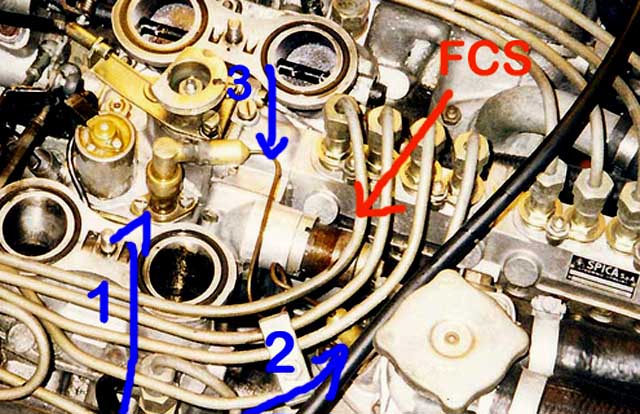

voila un petit didacticiel pour novice qui te permettra de mieux comprendre et situer le TA et le FCS:

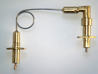

le TA (thermostatic actuator) : dispositif qui régule la richesse en fonction de la température de fonctionnement du moteur: diminution quand la température augmente et vice versa, il est composé de 3 éléments :
un émetteur placé près du bouchon du calorstat (2 sur la photo)
un récepteur placé sur la Spica, au dessus du FCS (1 sur la photo)
un tube capillaire de liaison (3 sur la photo)
le dispositif est rempli de liquide qui se dilate quand la température du moteur augmente
si le tube de liaison se casse ou se fissure , le liquide fuit et le récepteur reste en position "moteur froid" donc richesse maxi quelle que soit la température moteur (d'où augmentation importante du ralenti et de la consommation)

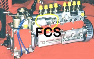

quant au FSC, comme l'a dit Didier, il permet aussi (en fait c'est presque son rôle principal sur cette voiture) d'enrichir (le dévisser) ou d'appauvrir (le visser) le mélange,
au passage il permet donc d'optimiser la vitesse de ralenti (ajustement affiné par le réglage de la vis d'air située à l'arrière du boitier de filtre à air sur les Monteral les plus anciennes, donc probablement sur la tienne)
le principal problème du FCS sur la Montreal, c'est qu'il est commandé par un microswich "judicieusement" placé SOUS la Spica donc inaccessible sans déposer toute la Spica, et comme il n'est pas d'une fiabilité exemplaire ( ), on est nombreux à avoir purement et simplement déconnecté le FCS (qui ne joue plus son rôle de coupure à la décélération, mais garde son rôle de réglage richesse/ralenti)
