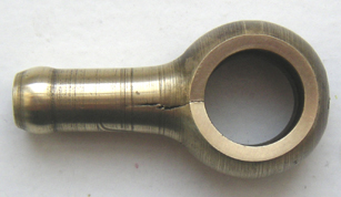

eh ben ! ça fuit au niveau du banjo de retour au réservoir...
vidange du réservoir (avec une durite branchée à la sortie du filtre moteur, avec la nouvelle pompe, le réservoir est vite à sec)
j'enlève le banjo, surfaçage des 2 faces de contact, durite raccourcie de 3 cm au cas où ça viendrait de là, joints cuivres neufs, remontage et remplissage...
et ça pisse toujours, je n'ai pas dû serrer assez, je resserre et ça pisse de plus en plus ???
re-vidange du réservoir, re démontage du banjo et le mystère s'éclaircit enfin, le banjo est fissuré sur 1 cm !!!
ch**nt mais c'est un moindre mal, un moment j'ai craint qu'il y ait une fissure au niveau du pas de vis dans le réservoir
cet aprèm' je pars à la chasse au banjo, sinon je commanderai sur internet (si j'avais su, j'aurais commandé en même temps que celui de sortie de la pompe)
à suivre, elle finira bien par rouler un jour celle là (la garce...)
Pas de chance en effet Alain .....
J'ai eu le même problème avec ce banjo sur la Montreal de Toma
Je lui ai donné un coup de main pour un problème de fuite d'essence qu'il n'arrivait pas à résoudre ,
après avoir changé plusieurs fois les joints , nous nous sommes rendu compte que le banjo était fissuré
Donc méfiance à tous !
il ne faut pas serrer trop fort les raccords de réservoir
Citation de: "upsa""upsa"
pas faux, mais il faut tout de même serrer assez pour que les joints cuivre jouent leur rôle (peut-être que les neufs que j'ai sont un peu trop durs)
ceci dit la fissure n'est pas récente, au 1er démontage du jour elle était totalement insoupçonnable
c'est en resserrant pour essayer de supprimer la fuite que je pensais due aux joints cuivre pas assez serrés que la fissure est apparue
voici le banjo coupable :
bon, problème résolu,
un saut chez mon diéséliste préféré et j'ai eu un banjo neuf cadeau, bien plus robuste que le fautif
cette fois plus de fuite
