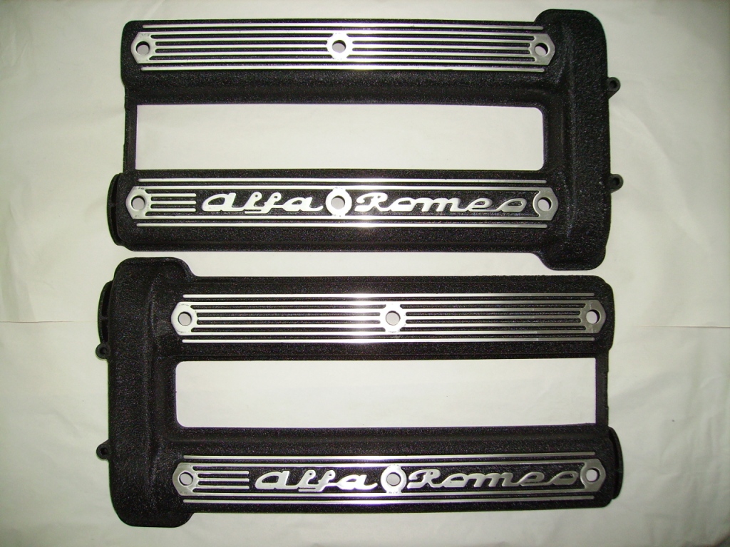

 Jusqu'à présent personne ne s'était penché sur le problème de la remise en état des pièces , qui étaient autrefois recouverte par une finition en peinture vermiculé
(couvre arbre à cames , planches de bord , habillage de colonne de direction ect ....)
voila pourquoi pour répondre à cette demande , je viens de créer un service de peinture vermiculée (époxy- thermodurcissable ).
Le procédé de préparation est simple , il commence par le dégraissage de la pièce , viens ensuite le microbillage nécessaire pour créer l'accroche,
pose d'un primaire isolant et pour finir l'application de la laque époxy .
La pièce étant peinte , il faut cuire l'ensemble dans un four pendant 45 minutes à la température de 140 degrés .
Plusieurs couleurs sont disponibles , allez voir le site pour plus d'infos .
Il va de soit que les membres du forum auront un tarif préférentiel  !!!
  http://www.wrinkle-effect.fr/ >http://www.wrinkle-effect.fr/

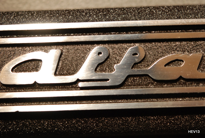

Magnifique
Je viens de refaire les miennes, tant pis pour moi

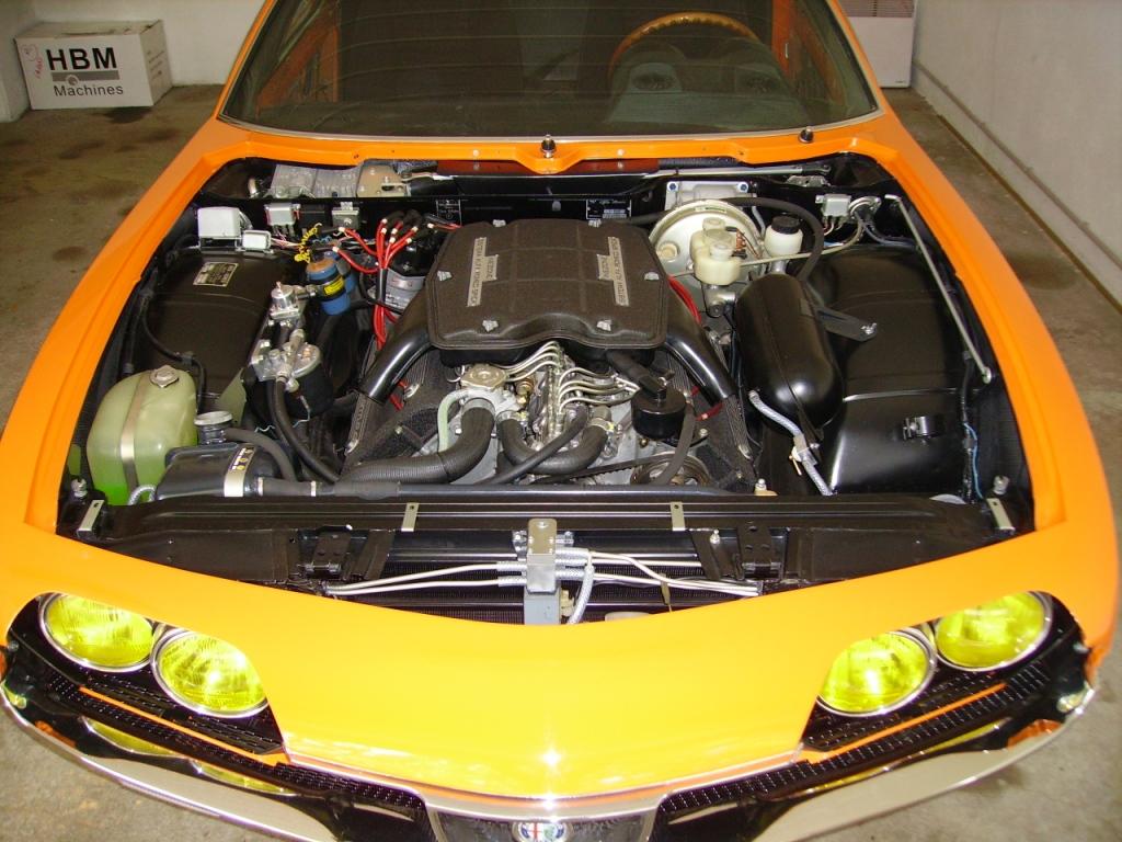

voila ce que ça donne une fois remonté dans la voiture .
superbe...

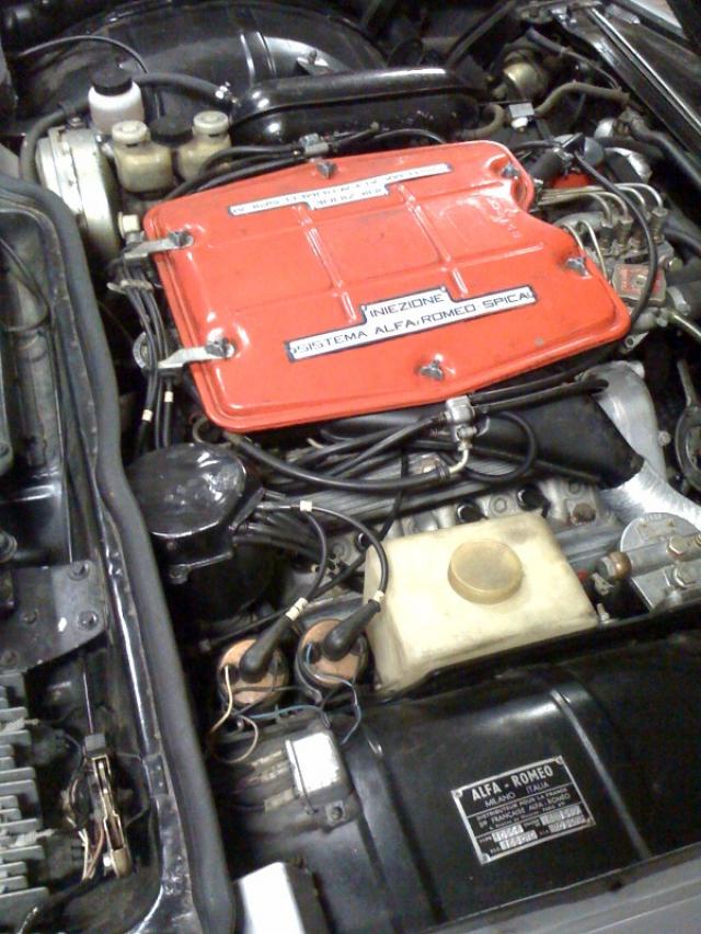

As tu la référence de la peinture noire utilisée dans le compartiment moteur ?... Sur la mienne un ancien proprio s'est cru malin de peindre le boitier du filtre à air en rouge, ce que je trouve ridicule (encore une victime du syndrome Ferrari !!)
Je veux lui redonner sa couleur noire d'origine. il me semble que celle que tu as utilisé sur l'intérieur des ailes serait parfait
Salut Thierry,
pour le compartiment moteur , J'ai utilisé une teinte noire de reference RAL 9005 satiné .
N'importe quel revendeur ou fabricant de peinture pourra te la faire .

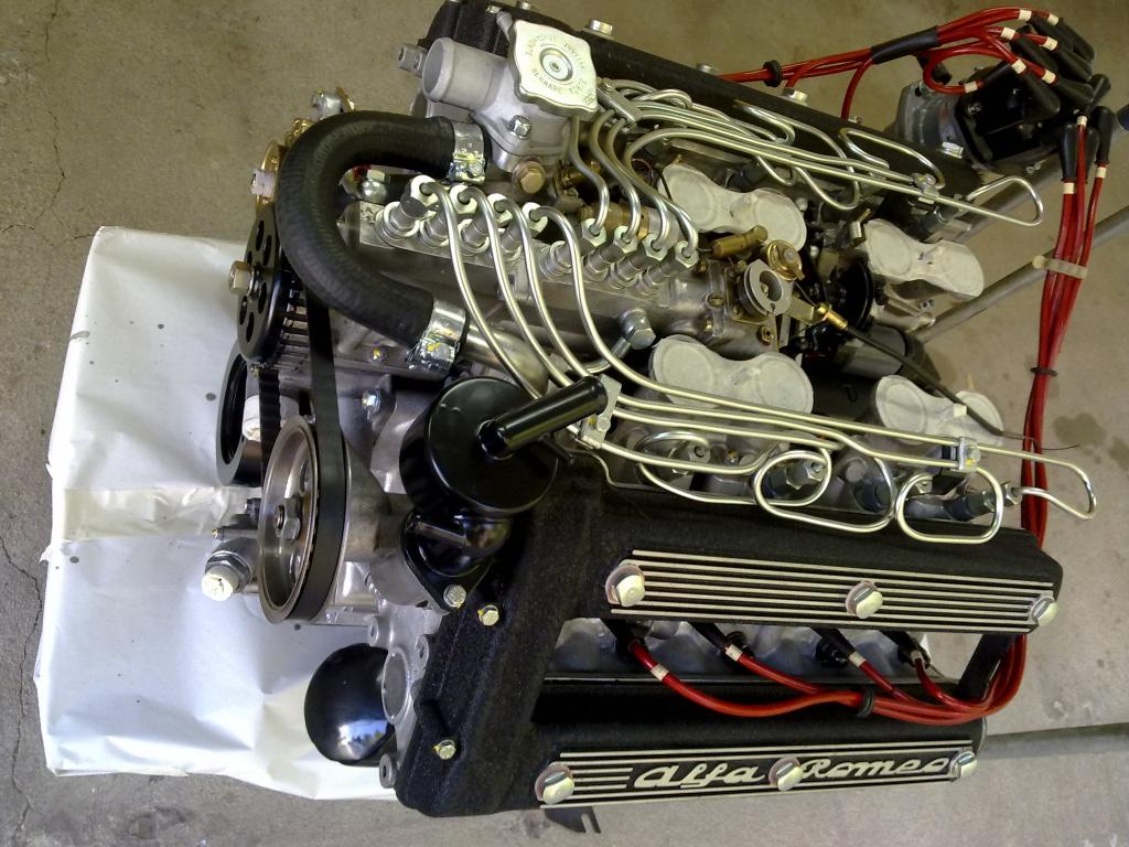

Je pense être le premier du forum à m'être lancé dans le "Wrinkle-Effect".
Le résultat est superbe, ce sera certainement les 2 plus belles pièces de ma voiture
Félicitations à Fernando pour la rapidité et la qualité de son travail, pour un tarif plus que correct
Salut Serge ,
Le remontage du V8 va pouvoir ce terminer maintenant .....
