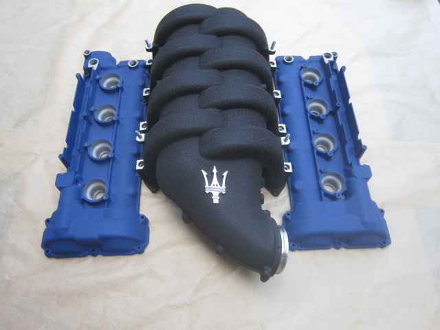

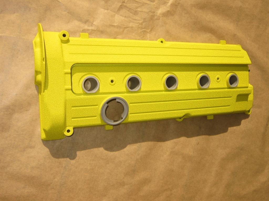

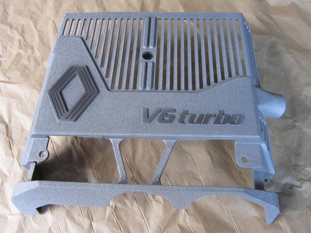

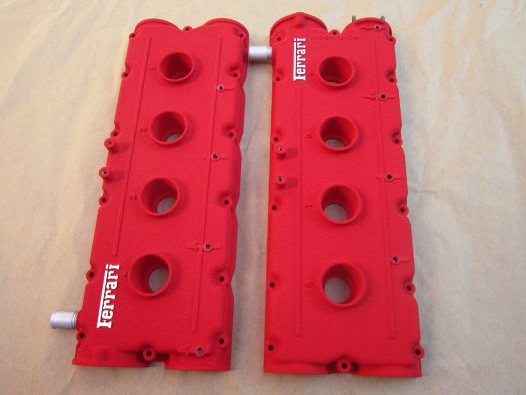

No Problem !
toutes les couleurs sont possibles
merci Fernando
bon ce n'est pas au programme pour tout de suite, mais j'y penserai...
argent ou doré, entre les 2 mon coeur balance

Dés que la belle sera fiabilisée je ne dis pas non à un vermiculage. De plus nous avons un spécialiste parmi nous   Peut etre un rose Barbe à Papa
Ça donne vraiment envie... Maintenant, si toutes les couleurs sont possibles, on peut aussi lancer le concours "tous les goûts, même les mauvais, sont dans la nature" !Je dois faire changer les joints de culasse de ma Montreal... Je vais probablement profiter qu'elle est immobilisée au garage pour faire l'opération
Bon, j'suis un peu traditionaliste, comme dirait Alain , donc je ne vais sûrement pas faire dans la couleur, genre fraise Tagada !... Ce sera plutôt noir ou gris. Mais toutes les idées sont intéressantes.

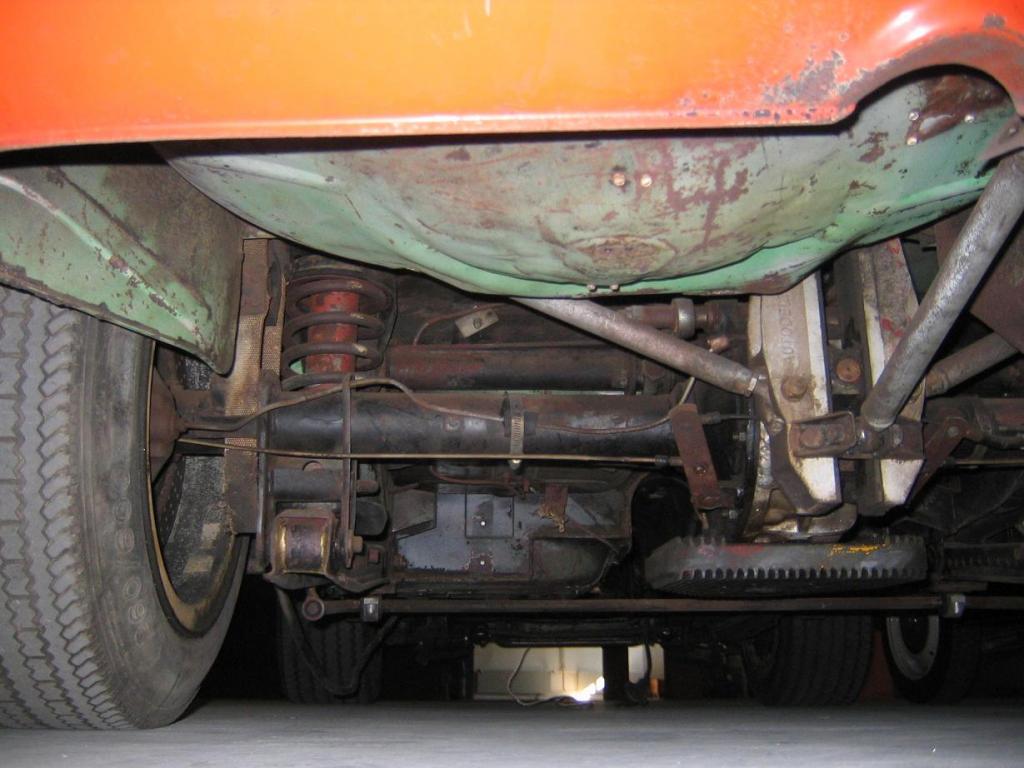

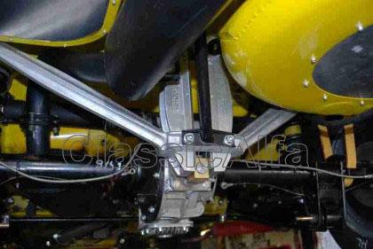

Une question pour Stéphane ! Qui nous abreuve de superbe photos
Au niveau du train arrière c'est le même que la Montréal que nous avons ??? ou alors c'est le montage Autodelta comme sur les GTA ?? voir photo !
barchetta087
Messages: 70
une photo avant la restauration,
c'est bien le montage Autodelta similaire à ce qui se faisait sur les GTA et GTAM, mais avec des tirantscylindriques montés sur rotules uniball

c'est tout à fait ce te manque pour éviter le "guidonnage"

Monté en Superflex, avec ressorts courts, Koni jaunes et barre anti-roulis spécifique, je trouve que le train arrière encaisse bien les 200CV.
C'est plus l'imprécision des pneus et le flou de la direction qui sont en cause.

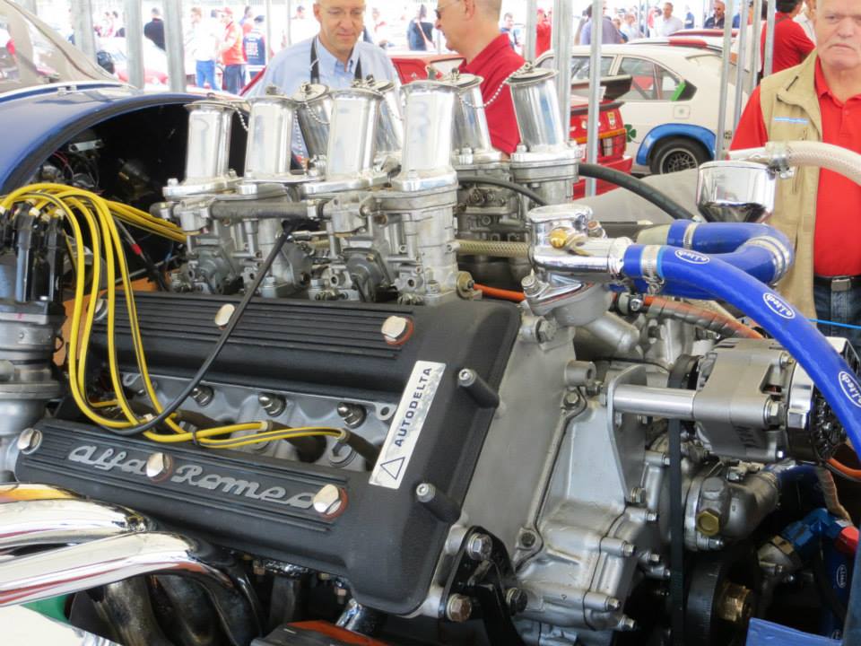

ce v8 3L autodelta faisait 340 ch à 8200 trmn
Personnellement je préfère la couleurs de ces caches culbu
j'aime bien les chaînettes et les bouchons type lavabo des trompettes
devinette sur quel engin est monté ce bijoux ?
barchetta087
Messages: 70
nico75448
Messages: 28
Gagné bravo
on peut lire que la spica avec injection à guillotine identique à la 33 a été remplacé par 4 weber double corps en 40
