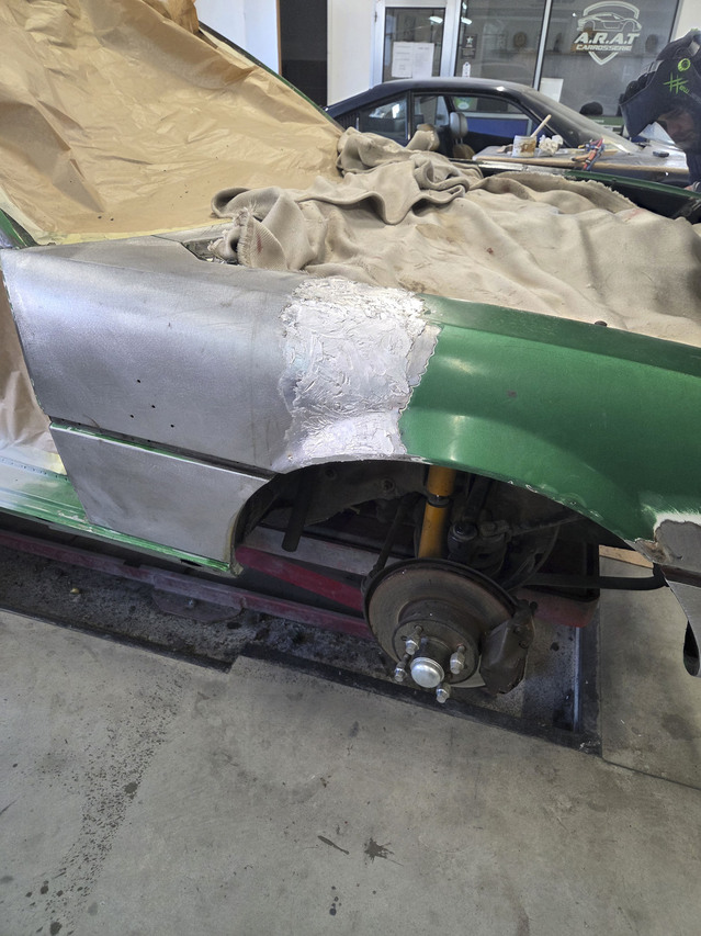

Dernier message par AJMA11 - 21 Jan 2026 à 15:41l'avant ce n'est même pas moi qui l'ai trouvé, par chance, le carrossier l'avait en stock, il m'a proposé de faire la greffe plutôt que de réparer toutes les pièces déformées !
apparemment, il n'y a rien de tordu en dehors des pièces découpées et à greffer, le choc n 'a touché que le haut de l'aile gauche, mais la fichue traverse du capot est tellement rigide que ça a répercuté le choc à l'aile droite alors que le capot a à peine bougé sans se déformer...
je lui avais proposé de faire un marbre mais il n'a pas jugé utile...
bref, encore tout l'avant à souder, débosseler ce qu'il doit l'être, poncer la vieille peinture et mettre en apprêt garnissant (indispensable car permet d'éliminer les petites imperfections de tôlerie et isole la peinture d'origine qui est connue pour mal réagir avec les peintures actuelles alors préviens ton carrossier qui ne le sait peut-être pas)
et après il devra poncer l'apprêt garnissant sur toute la voiture, ensuite apprêt et peinture brillant direct dans la teinte d'origine verde AR223
il a encore du TAF,
d'autant qu'il y a aussi un peu de mécanique à faire (flector et palier d'arbre de transmission et peut-être les cardans et +?...)

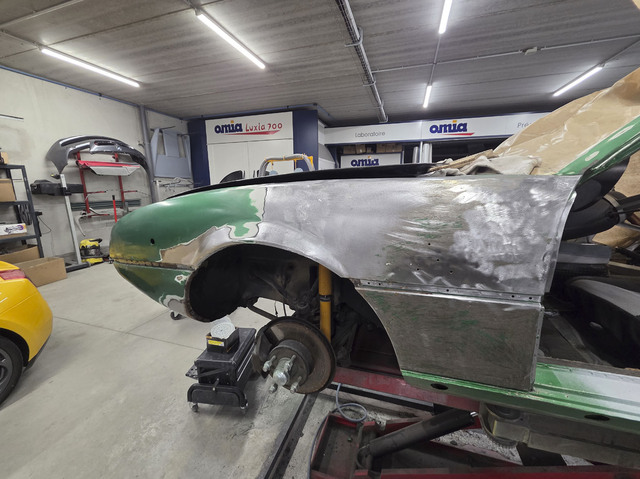

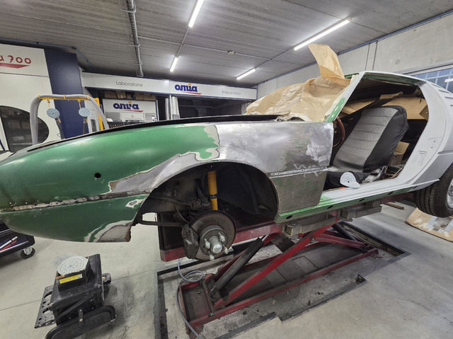

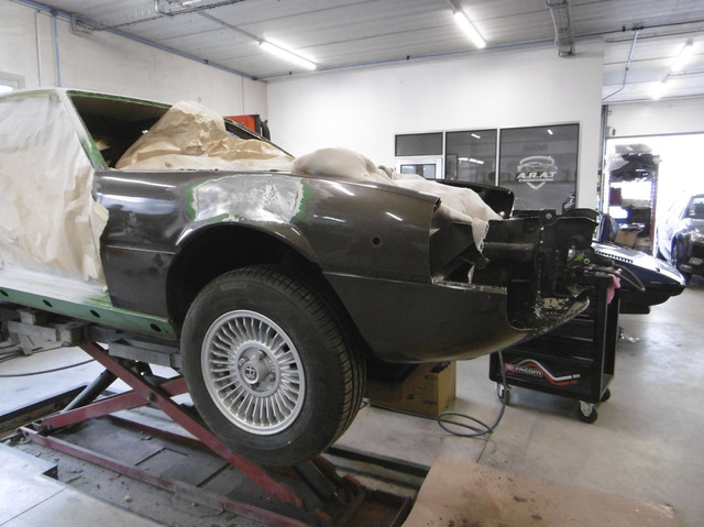

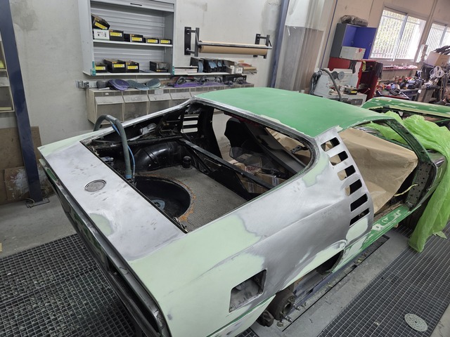

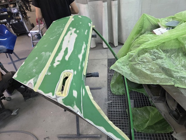

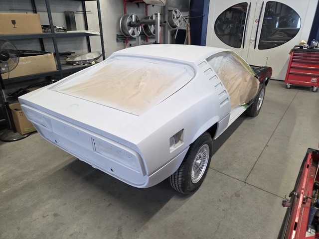

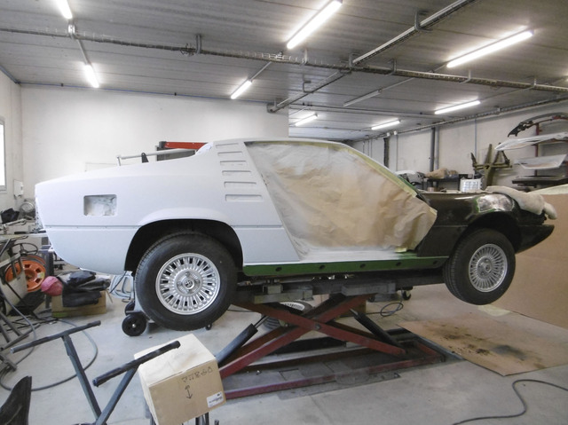

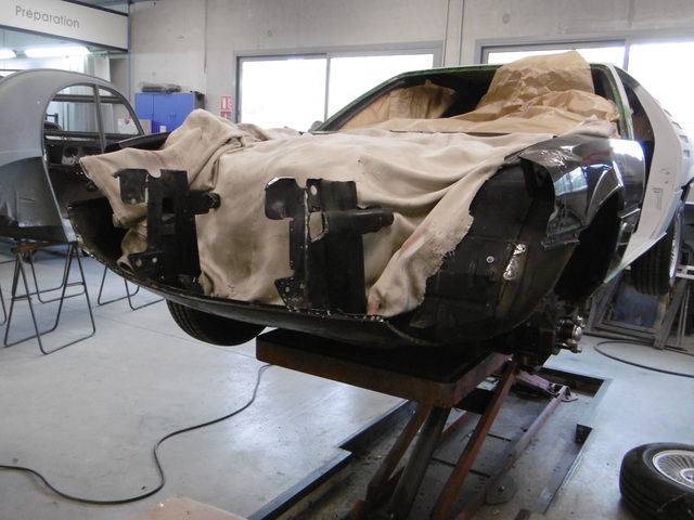

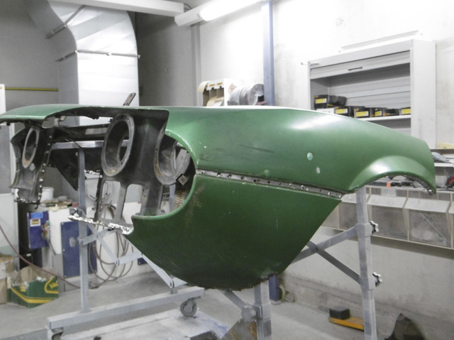

Dernier message par AJMA11 - 20 Jan 2026 à 15:42des news de ma Montreal après plus de 2 ans et demi, et tout ça pour une "touchette"
un an à attendre la disponibilité du carrossier + un an avant qu'il commence à travailler dessus + 6 mois de boulot
et voilà ou ça en est, prête pour la greffe d'un avant complet
plus que quelques mois
le carrossier toulousain (que certains connaissent) se montre bien fidèle à sa réputation... travail de 1ère qualité, mais lenteur désespérante parfois..., enfin, bon, il tient à me la faire "état concours", je ne lui en demandais pas tant...
tout l'arrière est fait jusqu'au pare brise, revêtu de l'apprêt garnissant...
l'avant abîmé est découpé et retiré
un avant de récupération en bon état à greffer
encore pas mal de TAF, mais ça avance
